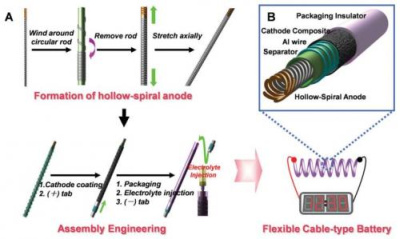

Baterijos vidinė sandara parodyta viršutinėje iliustracijoje. Baterijos anodas atrodo kaip spyruoklė, padaryta iš varinės vielos, padengtos nikelio lydiniu ir dengiančios apvalią šerdį. Po spiralės suformavimo šerdis pašalinama. Ant spiralės vėliau formuojamas skiriantysis ir kompozitinis sluoksnis, kuris atlieka katodo vaidmenį. Vėliau visa konstrukcija supakuojama į išorinį izoliatorių, o į vidų įpilamas elektrolitas.

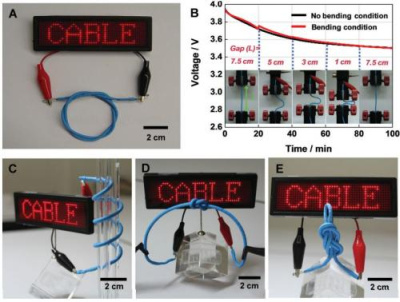

Mokslininkų parodytas 25 cm ilgio prototipas pasižymi tikrai geromis charakteristikomis. Jis sugebėjo aprūpinti energija grotuvo „iPod Shuffle“ šviesos diodų ekraną. Skirtingai nei plokščios baterijos, „LG Chem“ specialistų kūrinys pasižymi didesne talpa ir gali būti tikrai keistų formų – iš baterijos galima be didelio vargo galima, pavyzdžiui, suformuoti mazgą.
