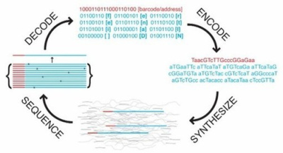

Harvardo universiteto genetikos profesorius George Church kartu su savo komanda sugebėjo įrašyti į DNR tūkstantį kartų daugiau informacijos, nei buvo pasiekta per praėjusius bandymus. Biologinės molekulės pavidalu buvo įrašyta dar neišleista projekto vadovo ir jo bendraautorių knyga „Regenesis: How Synthetic Biology Will Reinvent Nature and Ourselves“, vėliau buvo atliktas duomenų nuskaitymas ir kopijavimas.
Tyrėjai jau seniai siekė panaudoti DNR kaip duomenų kaupiklį, kadangi ji pasižymi neįtikėtinu įrašymo tankiu (704 TB viename kubiniame milimetre), stabilumu, energetiniu efektyvumu ir tarnavimo laiku iki 3,5 mlrd. metų. Tuo pačiu metu DNR išlieka stabilia kambario temperatūroje, tuo tarpu kiti metodai, pavyzdžiai, kvantinė holografija reikalauja labai žemų temperatūrų ir grandiozinių energijos išlaidų. George Church pažymi, jog net ir dykumoje DNR esantys duomenys išsisaugos 400 tūkst. metų.
Kubinis milimetras DNR leidžia saugoti net 704 TB informacijos
Dirbdami su nauju kaupikliu, mokslininkai rėmėsi informacinių technologijų pavyzdžiu ir užkodavo knygą 96 bitų blokais, kiekvienas iš jų turėjo 19 bitų adresą, skirtą rinkinio valdymui. Prireikė 54 898 tokių blokų knygos kodui, kuriame taip pat buvo JPEG vaizdų ir HTML formatavimas. Įrašymas ir nuskaitymas iš DNR yra lėtesnis, nei kitų kaupiklių atveju, kadangi čia daug lemia cheminės reakcijos, o ne fizinių jėgų sąveika, tačiau šis metodas puikiai tinka milžiniškų informacijos masyvų archyvavimui. Maždaug 4 gramai DNR teoriškai gali išsaugoti visus skaitmeninius duomenis, kuriuos sukuria žmogus per metus.
Skirtingai nuo kitų panašių projektų George Church komanda tikslingai atsisakė naudoti gyvas bakterijų ląsteles įrašymu į DNR, o vietoj to pasinaudojo pramoninėmis DNR mikroschemomis. Kaip paaiškino profesorius, organizme duomenys užima tik mažąją dalį, likusi erdvė nebus naudojama pagal paskirtį, be to, patalpinus DNR į gyvą ląstelę, pastaroji pradeda sąveikauti su ja, tokiu būdu, prasideda kodo mutacija.
