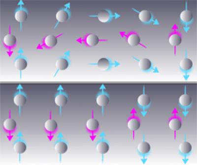

Pirmajame paveikslėlyje parodytas matavimų metu gautas vaizdas. Aštuonių šakų žvakidė rodo, kad TbFeO3 medžiagoje domenų sienelės viena kitą stumia prie tam tikrų temperatūrų. Tai reiškia, kad tarp jų susidaro tam tikras atstumas. Jei signalas būtų gautas iš įprastų chaotiškai išsidėsčiusių domenų, tai jo vaizdas būtų panašus į musių mušeklį.
Antrojo paveikslėlio apatinėje dalyje pavaizduotos domeno sienelės, kurių plonumas ir duoda žvakidės formos figūrą. Viršutinėje paveikslėlio dalyje parodytos domenų sienelių išsidėstymas tradicinėse medžiagose, kuriose sienelės yra storesnės ir sukiniai lėtai keičia savo orientaciją.
