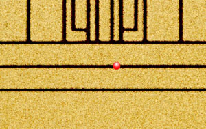

Jonų gaudyklė, kurioje raudonas taškas žymi jono vietą luste. Horizontalios ir vertikalios linijos atskiria auksinius elektrodus, sumontuotus taip, kad išlaikytų joną ir generuotų jo valdymui reikalingus mikrobangų impulsus. Lustas buvo panaudotas eksperimentuose, kurie parodė mažą kvantinės informacijos apdorojimo klaidų rodiklį
