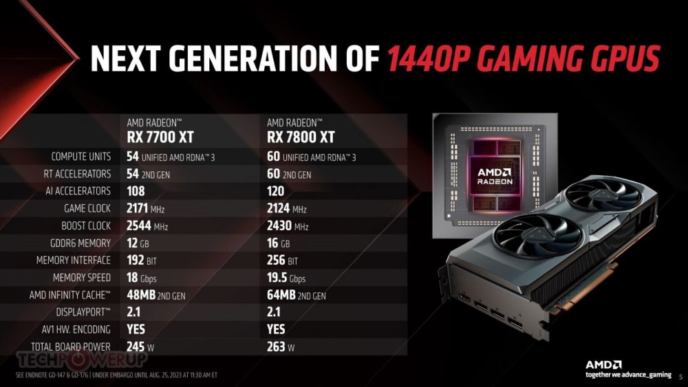

Parodoje „Gamescom“ AMD pristatė „Radeon RX 7800 XT“ ir „Radeon RX 7700 XT“ vaizdo plokštes. Šios dvi plokštės, skirtos 1440p žaidimams su Ray Tracing funkcija. Abi AMD vaizdo plokštės pagrįstos naujausia AMD RDNA 3 grafikos architektūra. Teigiama, kad abi vaizdo plokštės pasižymi ne tik geresniu našumu, palyginti su „NVIDIA RTX 40“ serijos modeliais, su kuriais jos skirtos konkuruoti, bet ir geresne ateities perspektyva, nes siūloma daugiau vaizdo atminties.
AMD atskleidė „RX 7800 XT“ ir „RX 7700 XT“ vaizdo plokštes
Abiejų vaizdo plokščių pagrindas – naujasis „Navi 32“ grafikos procesorius, antras pagal dydį šios kartos AMD lustas. Tai grafikos procesorius susidedantis iš kelių lustų, kaip ir „Navi 31“, kuris varo „RX 7900“ seriją. Grafikos skaičiavimo lustas (GCD) pagamintas naudojant 5 nm EUV techprocesą. Šalia jo yra keturi atminties lustai (MCD), kurių kiekvienas pagamintas naudojant 6 nm litografiją. Tai tie patys MCD, kurie yra „Navi 31“, tačiau jų kiekis sumažintas iki keturių, nes, „Navi 32“ turi 256 bitų pločio GDDR6 atminties sąsają.
„Radeon RX 7800 XT“ maksimaliai išnaudoja „Navi 32“, ir turi 60 skaičiavimo vienetų (CU), t. y. 3840 srautinių procesorių, 120 dirbtinio intelekto greitintuvų, 60 spindulių greitintuvų, 64 MB „Infinity Cache“ ir 16 GB GDDR6 atminties per visą lusto 256 bitų atminties sąsają. Grafikos procesorius tiksi 2124 MHz žaidimų (Game) dažniu ir turi 2430 MHz boost dažnį, o jo atmintis veikia 19,5 Gb/s sparta, todėl atminties pralaidumas siekia 624 GB/s. „RX 7800 XT“ sukonfigūruota su 263 W bendra plokštės galia (TBP).
„Radeon RX 7700 XT“ pagamintas iš to paties „Navi 32“ silicio, kaip ir „RX 7800 XT“. Didžiausias pokytis yra tas, kad atminties dydis sumažintas iki 12 GB, „Infinity Cache“ – iki 48 MB, o atminties magistralės plotis – iki 192 bitų. Vienas iš keturių „Navi 32“ silicio MCD yra išjungtas. GCD dalyje „RX 7700 XT“ sukonfigūruota su 54 CU, o tai sudaro 3456 srautinius procesorius, 108 dirbtinio intelekto greitintuvus, 54 „Ray“ greitintuvus ir 180 TMU. „RX 7700 XT“ turi 2171 MHz Game dažnį ir 2544 MHz boost dažnį. Tačiau atminties sparta mažesnė – 18 Gb/s, kuri per 192 bitų atminties sąsają užtikrina 432 GB/s pralaidumą. „RX 7700 XT“ sukonfigūruota su 245 W bendra plokštės galia (TBP).
Kalbant apie našumą, AMD teigia, kad „Radeon RX 7800 XT“, palyginti su „GeForce RTX 4070“, yra nuo 2 iki 23 % našesnė 13 iš 19 išbandytų žaidimų. Bandymai buvo atliekami 1440p raiška su maksimaliais kiekvieno žaidimo nustatymais. AMD taip pat tvirtina, kad papildoma 4 GB atmintis turėtų užtikrinti geresnį ilgaamžiškumą. Kita vertus, nurodoma, kad „Radeon RX 7700 XT“ nuo 1 % iki 31 % greitesnė nei „GeForce RTX 4060 Ti 16 GB“ 16-oje iš 19 žaidimų, kuriuose buvo lyginamos šios dvi vaizdo plokštės.
AMD pasirinko „RTX 4070“ ir „RTX 4060 Ti“ 16 GB modelius palyginimui todėl, kad ketina nustatyti konkurencingas „RX 7800 XT“ ir „RX 7700 XT“ kainas. „Radeon RX 7800 XT“ kaina yra 499 JAV dolerių (549 €), o „RX 7700 XT“ – 449 JAV dolerių (489 €). Abi vaizdo plokštės bus pradedamos pardavinėti nuo 2023 m. rugsėjo 6 d.
