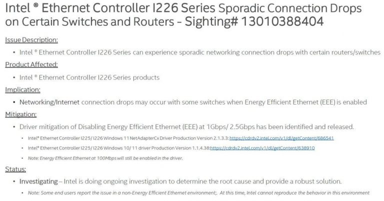

Sausio pabaigoje pasirodė informacija apie problemas, susijusias su „Intel i226-V“ 2,5 Gb/s valdikliais, kurie naudojami įvairiose pagrindinėse plokštėse su „Intel“ ir AMD procesoriais. Dabar „Intel“ išleido problemos sprendimo būdą ir pataisą, skirtą ne tik „i226“, bet ir „i225“ bei „Killer E3100“ 2,5 Gb/s tinklo valdikliui. Ši pataisa skirta tam, kad būtų išjungtas energiją taupantis eterneto režimas, arba EEE, kaip jis dar vadinamas. EEE turėtų įsijungti tik tada, kai interneto ryšys neveikia, ir teigiama, kad jis iki 50 proc. sumažina energijos suvartojimą.
„Intel“ jau turi sprendimą jų tinklo plokštės sukeltiems „Windows“ strigimams spręsti
Tačiau šiuo atveju atrodo, kad EEE įsijungia net tada, kai interneto ryšys yra aktyvus, ir dėl to stringa ir nutrūksta ryšys. Pataisymas išjungia EEE visiems didesniems nei 100 Mbps greičiams, tačiau EEE taip pat galima išjungti rankiniu būdu „Windows“ nustatymuose. MSI yra pirmasis pagrindinių plokščių gamintojas, savo svetainėje paskelbęs atnaujintą tvarkyklę, bet kadangi tai nėra galutinis problemos sprendimas, vargu ar apie šią problemą girdime paskutinį kartą. Akivaizdu, kad „Intel“ stengiasi rasti pagrindinę problemos priežastį, tačiau neaišku, ar ją bus galima ištaisyti su programine įranga, ar galiausiai reikės peržiūrėti aparatinę įrangą.
