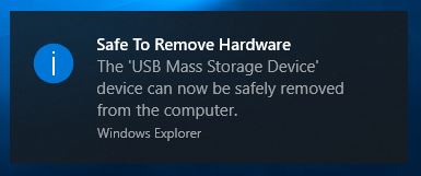

Nuo neatmenamų laikų norint ištraukti USB atmintinę reikėdavo pirma pasirinkti „saugu pašalinti įrenginį“ ir tik sulaukus patvirtinimo iš operacinės sistemos, kad tą padaryti galima saugiai traukti lauk savo USB raktą.

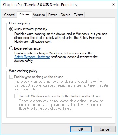

Nuo „Windows 1809“ versijos „Microsoft“ kiek pakoregavo nustatymus ir dabar USB atmintinę galime traukti lauk be jokių papildomų veiksmų. Tai įmanoma dėl to, kad įgalintas „greito ištraukimo“ nustatymas vietoj seniau buvusio „didesnė sparta“.

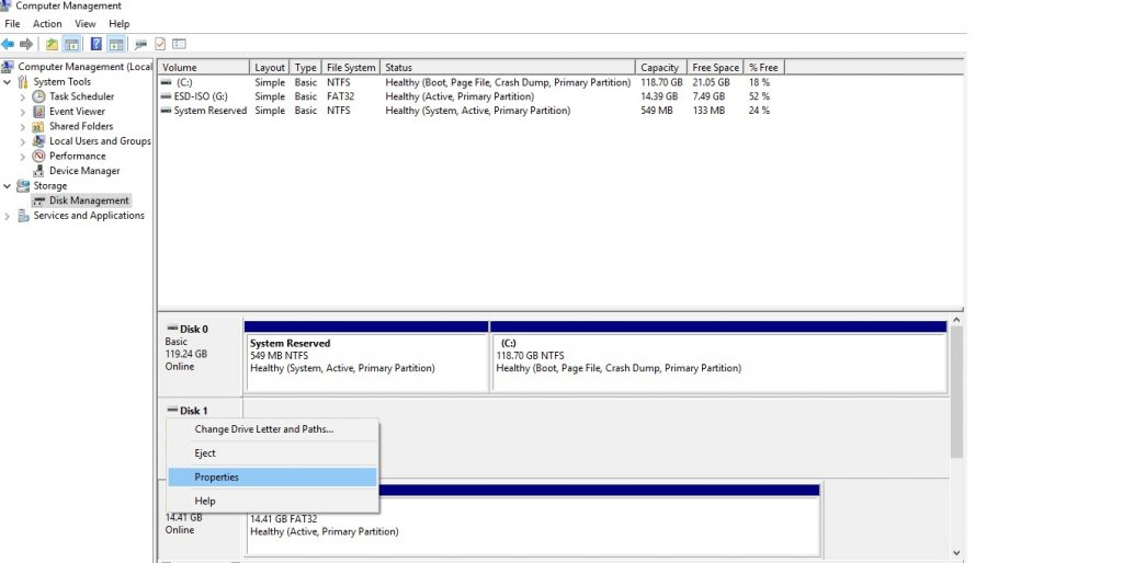

Jeigu norima sugrįžti prie „didesnė sparta“ režimo tai tą irgi galima padaryti. Norint tai atlikti reikės prijungti savo USB atmintinę ir tada nukeliauti į „Disk Managment“ skiltį. Tą galima padaryti tiesiog „Start“ juostoje užrašius „Disk Managment“ ar kitais įvairiais būdais.
Ištraukiant USB nebereikia pasirinkti „saugu pašalinti įrenginį“
Ten patekus reikia ant savo atmintinės užrašo spausti dešinį pelės mygtuką ir pasirinkti „ypatybės“ (Properties). Tada keliauti į „Policies“ skiltį ir ten pasirinkti „didesnė sparta“ (Better Performance). Jei taip padarysite, tai prieš ištraukiant USB atmintinę, vėl reikės įgalinti „saugu pašalinti įrenginį“ funkciją, kad nebūtų prarasti duomenys.
