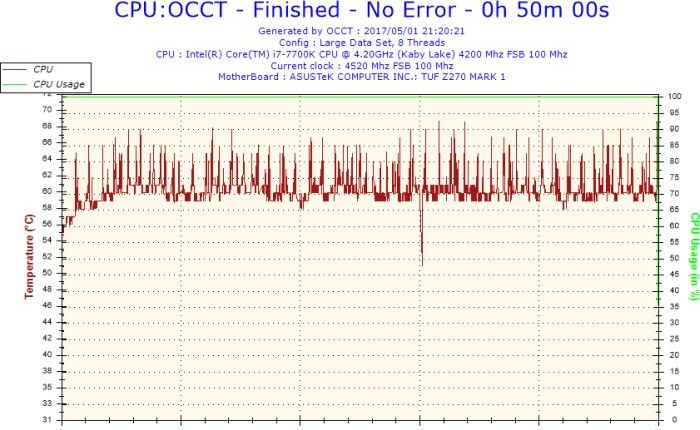

„Intel“ forume „Kaby Lake“ kartos procesorių savininkai jau ne pirmą mėnesį aptarinėja anomalų šių procesorių darbą. Net žaidimų kompiuteriuose su įrengta skysčiu aušinama sistema, nesent didelės apkrovos, „Core i7-7700K“ procesoriai dažnai praneša sistemai apie pakilusią savo temperatūrą, o tai priverčia aušinimo ventiliatorius didinti sukimosi greitį.
Pastovus ventiliatorių šniokštimas, žinoma, akustinio komforto nepadidina. Dar apmaudžiau, kada tai pasireiškia dirbant su biuro programomis, kurios CPU neapkrauna tokiu mastu, kad būtų galima patikėti įkaitimu iki 90 laipsnių Celsijaus.
„Intel“ tikina, kad procesorių „Kaby Lake“ temperatūros šuoliai nėra gedimas
„Intel“ atstovas atsakydamas į pretenzijas atitinkamoje forumo temoje pareiškė, kad visi „Core i7-7700K“ procesoriai veikia tinkamai, o temperatūros šuoliai nėra defektas, ir jei kam nors nepatinka tokio pobūdžio ventiliatorių darbas, tada jiems reikia rasti būdą kaip sklandžiai pakeisti jų sukimosi greitį.
Tuo pačiu, „Intel“ primena, kad procesoriaus darbo dažnio ir darbinės įtampos priverstinis padidinimas, taip pat šilumos paskirstytojo dangtelio nuėmimas, siekiant pakeisti šiluminę sąsaja, yra veiksmai, kurie pažeidžia garantines naudojimo sąlygas. Jei procesorius „mirs nuo skrodimo“, jo niekas nepakeis ir pinigų taip pat negrąžins.

 omg 2017-05-10 07:37
tai jei blogai kristalas su "dangteliu" kontaktuoja tai kodėl negali but suoliu, nes cpu dirba suoliais galia nuo poros W iki kokiu 50-60W tai manau ir temp gali soktelti per kelias sekundes kad ir dvigubai, gi silumine talpa chipo bus tikrai nedidelė.
Atsakymai (0)
 1234567890 2017-05-09 10:44
Nu ne durniai ten dirba. :) Nuo inertiskumo nepabegsi, reik neuzmirsti, kokie galingumai 7uose procesoriuose, o daviklis paciame kristale tupi, o procesorius minimizuoja kiek galima. Suoliai del programiniu dalyku, instaliuokit senus xp, isjunkit parazitinius snipinejancius servisus ir suoliai sumazes kartais. Apriboti w7 sunkiau, w10 dar sunkiau, tikram reikalingam darbui gal tik 20-30 proc momentais belieka.
Atsakymai (0)
 Edgaras 2017-05-09 09:48
Panašu į daviklio broką. Temperatūra turi inerciją, o kūnai turi terminę masę. Temperatūra negali kelioms sekundėms pakilti 20'C ir vėl staiga nukristi. O jei ir staiga pakiltų tai prasidėtų thermal runaway. Tokiu atveju reikia stebėti suvartojamą srovę, temperatūrą ir dažnį. . .
