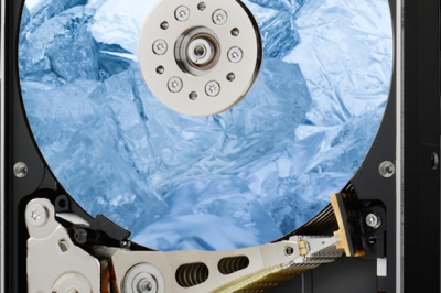

2012 metais „Western Digital“ padalinys HGST pareiškė, kad helio naudojimas kietuosiuose diskuose padidins jų talpą 40 %. 2013 metasi HGST išleido pirmąjį 6 terabaitų helio kietąjį diską, 2014 – 8 TB, o dabar, 2015 m pasirodė pirmasis pasaulyje 10 TB talpos modelis „Ultrastar Archive Ha10“.
Helio naudojimas laisvą erdvę disko viduje leidžia sumažinti maždaug 7 kartus, o tai savo ruožtu sumažina plokštelių trintį (diskas mažiau suvartoja energijos) ir leidžia padidinti duomenų įrašymo tankį.
HGST išleido pirmąjį 10 TB talpos kietąjį diską su heliu
Įrašymo tankio padidinimui naudojama SMR (shingled magnetic recording) technologija, kuri informaciją leidžia įrašyti ne lygiagrečiuose, o vienas kitą iš dalies dengiančiuose takeliuose.
Dėl šios ypatybės „Ultrastar Archive Ha10“ yra labiau tinkamas naudoti atsarginėms kopijoms duomenų centruose, nes SMR technologija reikalauja pilno takelių įrašymo, o ne mažesnių jų blokų.
