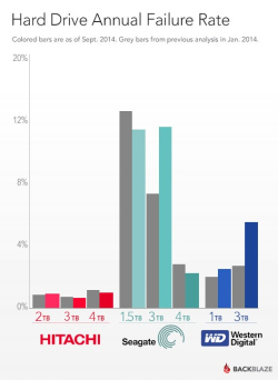

„BackBlaze“ statistika: dažniausiai genda „Seagate“ kieti diskaiNuo praėjusių metų pabaigos kompanija „BackBlaze“, kuri teikia duomenų rezervinio saugojimo „debesyse“ paslaugas, publikavo atnaujintą statistiką, kuri demonstruoja įvairių gamintojų kietų diskų patikimumo lygį.
Pateikiami duomenys įdomūs vien dėl to, jog „BakcBlaze“ savo „debesyse“ naudoja paprastus kietus diskus, kuriuos vartotojai paprastai įsigyja mažmeninės prekybos taškuose. Iš viso kompanija naudoja 38441 kietus diskus, kuriuose saugojama apie 100 PB (petabaitų) informacijos.
Naujausia kompanijos „BackBlaze“ statistika atspindi situaciją šių metų rugsėjo mėnesį. Apie tai pranešama oficialiame tinklaraštyje.
Diagramoje pateikiama kietų diskų gedimo statistika. Pilka spalva žymi situaciją 2014 m. sausio mėnesį, tuo tarpu kitomis spalvomis žymima esama padėtis. Matyti, kad „Seagate“ 3 TB talpos kaupikliai genda dažniausiai: gedimų procentas padidėjo nuo 7 % iki 12 %. Prastėjo reikalai ir „Western Digital“ (WD) stovykloje: jos 3 TB kietų diskų gedimų dalis ūgtelėjo nuo 3 % iki 6%.
Žemiau galima matyti gedimų statistiką, atsižvelgiant į konkrečius modelius (nurodomas konkretus gamintojas ir modelis, talpa, bendras kaupiklių skaičius, vidutinis amžius ir metinis gedimų procentas):
Kompanijos „BackBlaze“ atstovai pažymi, kad naudoti specialiai korporatyviniam sektoriui skirtus kietus diskus nėra visiškai jokio ekonominio pagrindo. Pavyzdžiui, „Enterprise“ klasės 3 TB „Seagate“ kieti diskai „Amazon“ kainuoja apie 240 dolerių, tuo tarpu įprastas stacionarus 3 TB „Seagate“ kaupiklis – apie 103 dolerius. Abiejų gedimų statistika labai panaši, nors „įprasti“ kieti diskai yra šiek tiek patikimesni ir demonstruoja mažesnį gedimų procentą.
