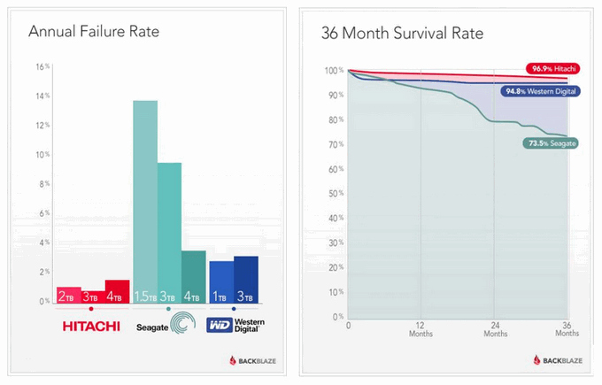

Rezervinio duomenų kopijavimo srityje dirbanti kompanija „Backblaze“ publikavo statistiką, kuri atspindi skirtingų gamintojų standžiųjų diskų patikimumo lygį. Iš daugiau nei 27 000 kompanijoje veikiančių standžiųjų diskų „Backblaze“ ekspertai analizei pasirinko penkiolika modelių, kurių gamintojai – „Western Digital“, „Seagate“ ir „Hitachi“.
Kaip rodo pardavimų statistika, absoliuti dauguma vartotojų standųjį diską renkasi pagal kainą. Geriausiu atveju žiūrima į vieno gigabaito kainą. Pagal šį rodiklį paskutinius ketverius metus lyderiauja kompanijos „Seagate“ ir „Hitachi“, tačiau pagal patikimumo rodiklį abu gamintojai yra skirtingose pusėse, ir tai akivaizdžiai parodo žemiau esanti diagrama.
„Hitachi“ standžiųjų diskų atveju gedimų rodiklis sudaro ne daugiau kaip 2 %, tuo tarpu „Seagate“ probleminių HDD yra žymiai daugiau: pavyzdžiui, 1,5 TB modelių atveju gedimų lygis viršija 13 %.
Žvelgiant į trijų metų laikotarpį, „Seagate“ reikalai klostosi dar prasčiau – gedimų lygis viršija 25 %, „Hitachi“ – apie 3 %, „Western Digital“ – apie 5,2 %.
Geriausiais standžiaisiais diskais pripažinti modeliai „Hitachi GST Deskstar 5K3000“ ir „Hitachi Deskstar 7K3000“ 3 TB, kurių gedimų rodiklis neviršijo 0,9 %, kai naudojimo laikotarpis siekė atitinkamai 1,7 ir 2,1 metų.
„Backblaze“ publikavo standžiųjų diskų patikimumo statistiką
Blogiausiu pripažintas standusis „Seagate Barracuda Green“ (ST1500DL003) 1,5 TB, kurio gedimų lygis sudaro 25 %, tuo tarpu vidutinis tarnavimo laikas sudarė 0,8 metų. Naujas šios serijos modelis su 3 TB talpa pasirodė kiek geriau – per metus gedimų lygis sudaro apie 9,8 %.
Modelius „Seagate Barracuda LP“ 2 TB ir „WD Green“ 3 TB ekspertai iš „Backblaze“ palaikė tokiais pat nepatikimais, todėl net neįtraukė į bendrą statistiką. Taip pat vietos neatsirado ir „Samsung“ bei „Toshiba“ duomenų kaupikliams, kurių kompanija turėjo nepakankamai, kad būtų galima kalbėti apie patikimus duomenis.
Belieka tik pažymėti, jog namuose naudojamų kompiuterių (taigi ir standžiųjų diskų) apkrovimų lygis paprastai būna žymiai mažesnis, todėl ir gedimų atvejų bus mažiau, o ilgaamžiškumo rodiklis didesnis, nei „Backblaze“ atveju (darbas visą parą RAID masyvuose). Antra vertus, pateikta statistika – neblogas orientyras, renkantis naują kompiuterį arba perkant naują kietą diską.

 ITnoob 2014-01-24 14:17
Labai juokinga matyti WD Green ir RED diskus viename grafike kur ko gero diskai dirbo 24/7/365.
"Blogiausiu pripažintas standusis „Seagate Barracuda Green" - dough, diskas skirtas low performance data storage ir nėra čia ko tikėtis kad puikiai atlaikys RAID masyvuose, čia tas pats kaip su stock GOLF 1.9TDi važiuoti Le Mans 24 varžybuose ar dakare, įmanoma, bet prasmės mažai.
Kvaila publikuoti tokias non relevant statistikas.
Atsakymai (0)
 balsas is serviso 2014-01-24 13:08
Kazkaip praktikoje kiek tenka susidurti,tai "hitachi' yra patys blogiausi,ju net su kitais lygint negalima,jokiu statistiku nepraeina,sugenda kas 3 ar 4 per pirmus kelis menesius,per metus apie puse,kita puse "negenda",nes nenaudojami arba klientai nesikreipia. Geriausi WD ir seagate nedaug atsilieka,arba beveik neatsilieka,kaip kuriems modeliams,toshiba kiek prastesni,bet puse bedos.Samsungai gryna loterija,jei is pradziu neuzlinksta,tai veikia ilgai,o jei genda tai per pirmus menesius ar pusmeti,pagal gedimus panasiai kaip toshiba.
