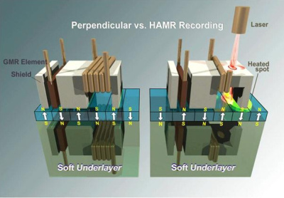

Kompanija „Seagate“ pranešė, jog ji tapo pirmuoju standžiųjų diskų gamintoju, kuriam pavyko pasiekti technologinę galimybę sutalpinti 1 terabitą informacijos (1 trilijonas bitų) viename kvadratiniame colyje. Naujoji „Seagate“ technologija žada padvigubinti dabartinių standžiųjų diskų talpą, o per artimiausius 10 metų kompanija ketina pradėti gaminti kaupiklius, kurių talpa sieks net 60 terabaitų (TB).
Tokių rezultatų kompanijai pavyko pasiekti, panaudojus terminį magnetinį įrašymą (heat-assisted magnetic recording, HAMR) – technologiją, naudojamą naujos kartos standžiuosiuose diskuose. Šiuo metu šio tipo kaupiklių gamintojai naudoja dar 2006 m. įdiegtą taip vadinamą „perpendicular magnetic recording“ (PMR) technologiją. Pasinaudojusi HAMR, „Seagate“ pavyko pasiekti duomenų įrašymo tankį, kuris 55 proc. viršija esantį šiuolaikiniuose standžiuosiuose diskuose.
„Seagate“ žada standžiųjų diskų talpą padidinti iki 60 TB
Šiai dienai maksimali 3,5“ standžiojo disko talpa sudaro 3 TB, tuo tarpu 2,5“ diskams būdinga 1 TB talpa. „Seagate“ technologija leis 3,5“ standžiųjų diskų talpą padidinti iki minėtų 60 TB, tuo tarpu 2,5“ – iki 20 TB.
