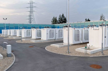

Energijos kaupimo sistemos operatorė „Energy cells“ baigė didžiausios Europoje kaupimo sistemos projekto finansinės dalies ir finansavimo procedūras. Lietuvos energetikos sistemos saugumą užtikrinančios 200 MW galios sistemos projekto įgyvendinimo vertė siekia 96,3 mln. EUR.
„Energy cells“: didžiausia Europoje kaupimo sistema kainavo mažiau nei planuota
Ši suma yra maždaug 8,9 mln. EUR mažesnė nei „Energy cells“ planavo projekto pradžioje. Europos Komisija (EK) įvertinusi ataskaitas ir atlikusi auditus taip pat patvirtino, kad „Energy cells“ projektą įgyvendino tinkamai ir visi projekto rodikliai yra pasiekti. Finansavimą administruojanti Centrinė projektų valdymo agentūra (CPVA) savo ruožtu patvirtino finansuosianti 79,5 mln. EUR.
„Energetikos sistemos stabilumui būtiną izoliuoto darbo rezervo paslaugą užtikrinanti „Energy cells“ kaupimo sistema yra pirmasis jau įgyvendintas ir visas finansavimo procedūras sėkmingai baigęs RRF projektas Lietuvoje. Lietuva turi kuo didžiuotis – tai ne tik šiuo metu didžiausia veikianti energijos kaupimo sistema Europoje, bet ir pavyzdingai iš administravimo pusės įgyvendintas projektas, kuriam EK neturėjo jokių pastabų“, – sakė energetikos ministras Dainius Kreivys.
2023-iųjų spalį „Energy cells“ pradėjo teikti izoliuoto darbo rezervo paslaugą visu pajėgumu – 200 MW galia, o šiandien, nepraėjus nė metams sėkmingai baigė ir visas finansavimui būtinas procedūras. „Turint galvoje projekto mastą, rezultatas pasiektas itin greitai ir sklandžiai, o projektas įgyvendintas neviršijant numatyto biudžeto“, – pridūrė ministras.
Energijos kaupimo sistemai įrengti bendrovei „Energy cells“ buvo numatytas iki 87,6 mln. EUR projekto įgyvendinimo metu patirtų išlaidų finansavimas iš ES lėšų, o planuojamos investicijos projekto pradžioje vertintos 105,2 mln. EUR. Projektą įgyvendinus už 96,3 mln. EUR, finansuojama 79,5 mln. EUR suma, o projektui skirtų nuosavų lėšų suma atitinkamai sumažėjo 0,8 mln. EUR, iki 16,8 mln. EUR.
„Baigėme dar vieną svarbų, beveik metus trukusį kaupimo sistemos projekto etapą ir praėjusią savaitę gavome Europos Komisijos galutinį patvirtinimą, kad projektas įgyvendintas tinkamai. Taip pat jau sulaukėme ir CPVA galutinių sprendimų, kurie mums itin palankūs, nes finansuojama projekto dalis siekia net 82,6 proc. Tai yra tikrai reikšmingas rodiklis parodantis komandos darbo kokybę, o projekto pradžioje numatytas finansavimas iš ES – svarbą Baltijos šalims ir visai Europai“, – sakė „Energy cells“ vadovas Rimvydas Štilinis.
Projektas iš ES lėšų finansuojamas pagal Ekonomikos gaivinimo ir atsparumo didinimo priemonės „NextGenerationEU“ planą „Naujos kartos Lietuva“.
„Energy cells“ ir projekto rangovo konsorciumo „Siemens Energy“ ir „Fluence“ sutartyje numatyta, kad konsorciumas 15 metų teiks kaupimo sistemos priežiūros ir aptarnavimo paslaugas.
Energijos kaupimo sistemos operatorė „Energy cells“ užtikrina Lietuvos energetikos sistemos saugumui būtiną izoliuoto energetikos sistemos darbo rezervo paslaugą. Keturių baterijų parkų sistema, kurios bendra suminė galia ir talpa siekia 200 megavatų (MW) ir 200 megavatvalandžių (MWh) yra pirmoji tokia Baltijos šalyse ir šiuo metu didžiausia Europoje.
„Energy cells“ priklauso energijos perdavimo ir mainų įmonių grupei „EPSO-G“.
„EPSO-G“ įmonių grupę sudaro valdymo įmonė „EPSO-G“ ir penkios tiesiogiai patronuojamos įmonės „Amber Grid“, „Baltpool“, „Energy cells“, „Litgrid“ ir „Tetas“. „EPSO-G“ ir Grupės įmonės taip pat turi „GET Baltic“, „Baltic RCC“ OÜ ir „TSO Holding“ AS akcijų. „EPSO-G“ vienintelio akcininko teises ir pareigas įgyvendina Lietuvos Respublikos energetikos ministerija.
