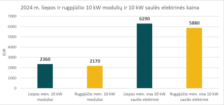

Saulės modulių kaina Lietuvos rinkoje šiemet rugpjūtį nukrito į istorines žemumas – 217 eurų už 1 kW. Ši kaina 1,5 proc. mažesnė už iki šiol mažiausią kainą, buvusią šiemet gegužę, kai saulės moduliai vidutiniškai kainavo 220 eurų už 1 kW. Analogiškų saulės modulių vidutinės kainos per mėnesį sumažėjo maždaug 8 proc., nuo 235 eurų už 1 kW liepą. Todėl mažėjo ir saulės elektrinių galutinė įrengimo kaina, kurioje moduliai sudaro vis mažesnę dalį, taip pat smuko įsigyjamų nutolusių saulės elektrinių 1 kW kaina.
Kaip rodo Lietuvos energetikos agentūros duomenys, gauti apklausus daugiau nei 60 saulės moduliais prekiaujančių ir saulės elektrines įrengiančių įmonių, šiemet liepos–rugpjūčio duomenimis,10 kW galios saulės elektrinei įrengti reikalingų modulių kaina vidutiniškai sudaro 36,5 proc. galutinės saulės elektrinės įrengimo kainos. Palyginimui, 2022 m. liepą saulės modulių kaina sudarė 44 proc., o tų metų rugpjūtį – 49 proc. galutinės saulės elektrinių įrengimo kainos.
Lietuvos energetikos agentūra nuo 2022 m. atlieka saulės modulių kainų rinkoje stebėseną, siekdama įvertinti, kaip jos keičiasi ir kaip kinta investicijų į saulės elektrines atsiperkamumas.
Šių metų rugpjūčio mėnesį galutinė 10 kW saulės elektrinės įrengimo vidutinė kaina, vertinant kartu saulės modulių, montavimo konstrukcijų, inverterių, valdymo įrangos, projektavimo ir kitų paslaugų kainas, siekė 5880 eurų ir buvo apie 6,5 proc. mažesnė nei prieš mėnesį (liepą buvo 6451 Eur).

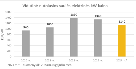

Šiuo metu įsirengti saulės elektrinę ant nuosavo pastato stogo Lietuvoje vidutiniškai kainuoja 588 Eur/kW – tai gali būti apie 48 proc. mažiau nei įsigyjant nutolusios saulės elektrinės dalį.
Nutolusių saulės elektrinių 1 kW kaina šiemet, rugpjūčio mėnesio duomenimis, vidutiniškai siekia 1140 Eur/kW ir, palyginti su 2023 m., sumažėjo 16 procentų.
Lietuvos energetikos agentūros ekspertų atlikta analizė rodo, kad ši kaina vis dar apie 22 proc. didesnė nei 2020 metais, kai vidutinė nutolusios saulės elektrinės 1 kW kaina buvo apie 940 Eur/kW. Palyginimui, 2021-aisiais ji siekė 1050 Eur/kW. 2022 m. ir 2023 m. vidutinė nutolusios saulės elektrinės 1 kW kaina sudarė apie 1389–1335 Eur/kW, arba 45 proc. daugiau nei 2020 metais. Nutolusių saulės elektrinių rinkos apžvalga remiasi interneto platformos eparkai.lt duomenimis.
