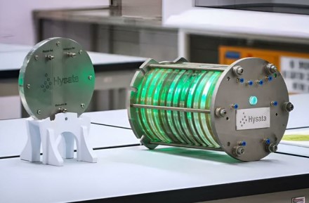

Sukurta rekordiniu 95 % efektyvumu veikianti vandenilio išgavimo sistema
Publikuota: 2024-05-17 19:24
„Hysata“ žada pigiausią pasaulyje vandenilį nauju prietaisu, skaidančiu vandenį į H₂ ir O₂ 95 % efektyvumu, kas maždaug 20 % daugiau, nei siūlo geriausi tradiciniai elektrolizeriai.
Sukurta rekordiniu 95% efektyvumu veikianti vandenilio išgavimo sistema
Norint gaminti vandenilį, būtina energija – įprastai apie 20–30%, netgi geriausiose sistemose, kuriose sunaudojama ~52,5 kWh energijos vienam kilogramui vandenilio, galinčio saugoti 39,4 kWh energijos. Dėl to ekologiškai švarus kuras būna brangus, iš tiesų vargiai galintis konkuruoti su iškastiniu kuru ir baterijomis.
„Hysata“ kompanija pristatė naują prietaisą; veikdamas 95 % efektyvumu, jis tesunaudoja 41,5 kWh energijos kilogramui vandenilio, sumažindamas eksploatacinius vandenilio gamintojų kaštus, o taip pat kapitalines išlaidas dėl pigesnio įrengimo ir eksploatacijos. Rezultatas: pigiausias ekologiškai švarus vandenilis.

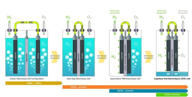

Kompanija sako, kad pagrindinis konstrukcijos, iš pradžių išrastos Wolongongo universiteto mokslininkų, tikslas yra vandenilio ir deguonies burbuliukų pašalinimas iš elektrolito tarp anodo ir katodo. Burbuliukai nepraleidžia elektros srovės ir gali prilipi prie elektrodų paviršiaus, taip sumažindami elektrolito veikiamo elektrodo plotą. Tai padidina sistemos varžą ir sudaro didžiąją dalį tuščiai švaistomos energijos.
„Hysata“ konstrukcija sulaiko elektrolitą apatinėje prietaiso dalyje ir jį galima ištraukti per porėtą hidrofilišką separatorių tarp elektrodų. Kiekvienas elektrodas tiesiogiai liečiasi su elektrolitu iš vidinės pusės ir su sausa kamera išorinėje pusėje.
Taigi, kai vanduo kyla vamzdeliu ir skaidomas, nėra kur burbuliuoti. Pasipriešinimas gerokai sumažėja, ir kapiliarinis efektas įtraukia daugiau vandens į centrinį separatorių be jokio siurblio, o bendras efektyvumas gerokai išauga.
„Hysata“ tvirtina, kad laboratorinėmis sąlygomis buvo išmatuotas 98% elemento efektyvumas. Tad, 95 % gali būti realus skaičius.
