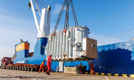

Lietuvos elektros perdavimo sistemos operatorė „Litgrid“ į šalį atsigabeno tris galios transformatorius. Jie reikalingi siekiant prie perdavimo tinklo prijungti tris sinchroninius kompensatorius, kurie sustiprins tinklo patikimumą ir prisidės prie atsinaujinančių energijos išteklių plėtros, o po sinchronizacijos – leis užtikrinti savarankišką dažnio valdymą, rašoma „Litgrid“ pranešime žiniasklaidai.

Trys 200 megavoltamperų (MVA) galios transformatoriai į Klaipėdos uostą atvyko jūros keliu iš Kroatijos. Vieno transformatoriaus svoris yra beveik 140 t, jo ilgis – 8, plotis 3,4, o aukštis – 4 metrai.
Vieno įrenginio vertė rinkoje siekia apie 2,25 mln. Eur. Bendra transformatorių vertė yra 6,75 mln. Eur.
