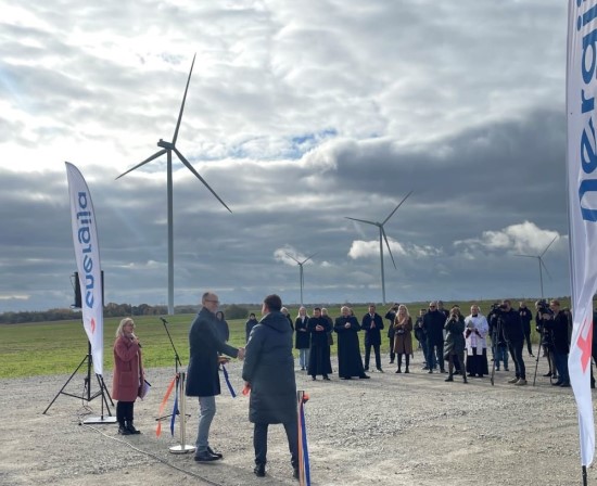

Tryškiuose, Telšių rajone, „E energija“ grupė atidarė didžiausią vėjo elektrinių parką Baltijos šalyse. Naujasis vėjo parkas elektros generaciją iš vėjo Lietuvoje padidins 17 proc., lyginant su 2021 m. apimtimis, rašoma „E energijos“ pranešime spaudai.
Parko atidarymas / „E energijos“ nuotr.
Šis vėjo parkas yra unikalus projektas, pralaužęs ledus Lietuvos vėjo energetikoje: tai yra pirmas tokio dydžio vėjo parkas Lietuvoje pastatytas nuo 2016 m. bei prijungtas prie „Litgrid“ tinklo. Taip pat tai yra pirmas vėjo parkas pastatytas privačiomis lėšomis, nenaudojant jokios valstybės pagalbos. Tokiu pačiu keliu dabar jau eina ir kiti šiuo metu Lietuvoje statomi vėjo parkai.
