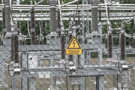

„Litgrid“ pastotėse pradeda diegti sistemą, kuri prisidės prie elektros tinklo kokybės užtikrinimo
Publikuota: 2021-07-19 15:13
Lietuvos elektros perdavimo sistemos operatorė „Litgrid“ pusšimtyje pastočių įdiegs naują elektros energijos kokybės stebėsenos sistemą, kuri nuolat stebės perdavimo tinklo sistemos parametrus, rinks ir analizuos duomenis bei užtikrins laiku atliktą perdavimo tinklo kokybės kontrolę.
„Elektros tinklo kokybė yra svarbi tiek vartotojams, besinaudojantiems elektra namuose, tiek pramonei – kokybiškas elektros tiekimas ilgina elektros imtuvų tarnavimo laiką, netrikdo produkcijos gamybos bei mažina energijos nuostolius. Siekdami užtikrinti kokybišką perdavimo tinklo veikimą pastotėse diegiame kokybės analizatorius, kurie padės gauti informaciją apie tinklo veikimą ir jame vykstančius pokyčius. Gaunama informacija reikšmingai prisidės prie elektros tinklo kokybės užtikrinimo“, – teigia „Litgrid“ Sistemos valdymo departamento direktorius Donatas Matelionis.
46 pastotėse bus įrengti elektros kokybės analizatoriai ir įdiegta informacinė sistema, kurios duomenys bendrovės specialistams bus prieinami realiu laiku bet kuriuo paros metu. Iki šiol analogiški matavimai būdavo atliekami tik prijungiant naujus klientus ar įrenginius, galinčius turėti didesnės įtakos elektros energijos kokybei. Be to, nebuvo galimybės nuotoliniu būdu gauti informacijos apie tinkle vykstančius kokybinių parametrų nuokrypius. Įdiegus naują elektros energijos kokybės sistemą, bus pradėta nuotolinė visos Lietuvos elektros sistemos stebėsena.
„Litgrid“ pasirašė sutartį su kokybės analizatorius diegsiančia bendrove „Fima“ ir pradės projektavimo darbus. Planuojama, kad elektros energijos kokybės stebėsenos sistemos įrengimas bus baigtas 2022 m., projekto vertė – 633 tūkst. eurų (be PVM).
Kokybės analizatorių diegimas vykdomas atsižvelgiant ir į ateities tendencijas. Didėjanti atsinaujinančių energijos šaltinių integracija į elektros tinklą kartu didina ir tinklo kokybės stebėsenos poreikį – atsinaujinančiuose šaltiniuose naudojami puslaidininkiai galios elementai, darantys įtaką elektros tinklo kokybės parametrams.
Kokybės stebėsenos sistema suteiks galimybę stebėti visus pagrindinius elektros tinklo kokybės parametrus: elektros tinklo harmonikas, pereinamuosius procesus, įtampos kryčius, paaukštėjimus ir asimetriją, mikrotrūkius, dažnio kitimus. Kokybės analizatoriai diegiami kartu su sutrikimų registratoriais, kurie turi kur kas didesnį įrašomų duomenų tankį (diskretizavimo dažnį) nei šiuo metu naudojami įrenginiai, naudojami tinklo parametrų įrašymui. Tai leis aptikti net vos kelias milisekundes trunkančius įvykius.
