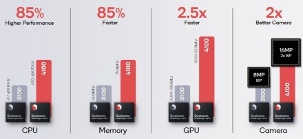

„Qualcomm“ pristatė naujos kartos mobilią platformą „Snapdragon Wear“, sukurtą specialiai išmaniesiems laikrodžiams. Modeliai „Snapdragon Wear 4100“ ir „4100+“, skirtingai nei ankstesni „Snapdragon Wear 3100“, gaminami naudojant modernesnę proceso technologiją, yra daug produktyvesni ir užtikrina ilgesnį akumuliatoriaus tarnavimo laiką.
„Snapdragon Wear 4100“ ir „4100+“ gaminami pagal 12 nm proceso technologiją, tuo tarpu „Snapdragon Wear 3100“ tenkinosi 28 nm standartu. Naujuose mikroschemų rinkiniuose naudojamas centrinis procesorius su keturiais „Cortex-A53“ branduoliais, „Adreno 504“ grafikos greitintuvas ir LPDDR3 atmintis, veikianti 750 MHz dažniu. Palyginti su ankstesne karta, centrinių ir grafikos procesorių našumas padidėjo 85 %, o atmintis tapo 2,5 karto greitesnė.
„Qualcomm“ pristatė naujos kartos išmaniųjų laikrodžių procesorius
Perėjimas prie naujo proceso taip pat turėjo teigiamą poveikį energijos vartojimo efektyvumui. Taigi, naudojant GPS, energijos suvartojimas sumažėjo 22 proc., „VoLTE“ skambučių metu – 29 proc., atkuriant muziką per 4G – 35 proc., o grojant muziką per „Bluetooth“ – 35 proc., Kai naudojamas balso padėjėjas – 37 proc., žiūrint pranešimus – 42 proc. To dėka laikrodis su 1,2 colio ekranu ir 360 mAh baterija, taip pat LTE modeliai su 1,3 colių ekranu ir 420 mAh akumuliatoriumi veiks ilggiau 25 %, o sportinė versija su 1,4 colio ekranu ir 450 mAh akumuliatoriumi padidinto aktyvumo režimu galės dirbti iki 18 valandų.
Į naujųjų mikroschemų rinkinių sudėtį įeina patobulintas AON koprocesorius, leidžiantis pagerinti nuolat aktyvaus ekrano (AoD) režimą be papildomų energijos sąnaudų. Jei laikrodis, kurio pagrindą sudaro „Snapdragon Wear 3100“, šiame režime galėtų parodyti tik 16 spalvų (4 bitus), tai „Snapdragon Wear 4100“ ir „4100+“ gavę prietaisai galės atkurti iki 65 tūkstančių spalvų (16 bitų). Dėl to užrakinti ekranai bus spalvingesni ir įvairesni. Be to, AoD režimu laikrodis gali stebėti širdies ritmą, miegą ir kitus vartotojo fizinės būklės parametrus.
