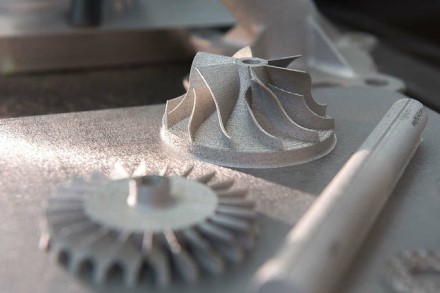

Didžiuliu, itin sparčiu 3D spausdintuvu gaminami dideli, ultrastiprūs plieniniai komponentai ir ginklai JAV armijai. Aišku, jį galima panaudoti ir civiliniams tikslams.
Plieninės detalės, pagamintos sparčiu lazeriniu 3D spausdintuvu iš miltelių © U.S. Army. David McNally nuotr.
