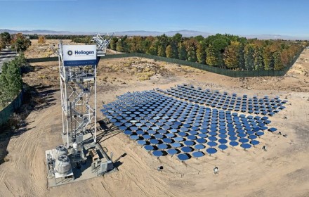

Koncentruotos saulės energijos (CSP) sistemos sukoncentruoja saulės spinduliuotę mažame plote ir ją paverčia šiluma. Nors tokio karščio pakanka gaminti elektrai, tačiau jos neužtenka įvairiems pramoniniams procesams. Tačiau tai gali pasikeisti. Kalifornijoje įsikūrusi ir Billo Gateso remiama kompanija teigia pasiekusi technologinį proveržį. Jie sugebėjo pasiekti rekordą – virš 1000° C temperatūrą ir tai reiškia, kad saulės energiją galima bus panaudoti dar įvairiau.
„Heliogen“ komercinė CSP jėgainė © „Heliogen“
„Heliogen“ yra Bilo Gateso palaikoma švarios energijos įmonė, kuri Lankasteryje, Kalifornijoje, pastatė komercinį CSP objektą.
Naudodama savo patentuotą koncentruotos saulės energijos technologiją, „Heliogen“ sugebėjo peržengti 1000° C temperatūros ribą. Teigiama, kad tai yra pirmoji pasaulyje komercinė CSP sistema, kuri sugebėjo tai padaryti.
