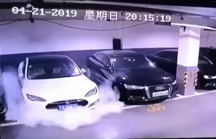

Pamenate dar balandį pasirodžiusį vaizdo įrašą, kuriame buvo užfiksuotas netikėtai užsidegęs „Tesla Model S“? Tas dramatiškas gaisras Šanchajuje pašiurpino elektromobilių savininkus, nes automobilis tiesiog stovėjo, kai staigą paskendo liepsnose. „Tesla“ iš karto pradėjo tyrimą, o dabar jau skelbia jo išvadas bei pakeitimus svarbiausiose gamybos linijose.
„Tesla Model S“ paskendo liepsnose tiesiog stovėdamas. ©  蘋果仁 | youtube.com
© 蘋果仁 | youtube.com
Ar vienas nesisteminis incidentas gali priversti imtis kardinalių pakeitimų? Tikrai taip, jei tai yra susiję su saugumu. „Tesla“ inžinieriai valandų valandas praleido tyrinėdami tą sudegusį „Model S“. Buvo tiriamos baterijos, programinė įranga, ieškota fizinių pažeidimų. Kaltininkas galiausiai buvo surastas.
„Tesla“ išsiaiškino, kad gaisrą lėmė vienas netinkamai veikiantis baterijų modulis automobilio priekyje. „Panasonic“ baterijas tiekia moduliais, kurie vėliau yra sujungiami į reikiamo dydžio mazgus. Vienas toks modulis veikė netinkamai ir automobilio programinė įranga nesugebėjo išvengti nelaimės. Tačiau dabar „Tesla“ imasi pakeitimų, kurie padės išvengti panašių incidentų ateityje.
„Tesla“ atnaujins „Model S“ ir „Model X“ automobilių programinę įrangą. Kaip visada, pakeitimai bus atlikti elektromobiliams nesilankant servisuose - jie patys tiesiog atnaujins programinę įranga, kaip koks kompiuteris ar išmanusis telefonas. Numatomi pakeitimai temperatūros valdymo bei įkrovimo sistemose. Jie turėtų užtikrinti, kad net netinkamai veikiantis modulis negalėtų užsidegti.
