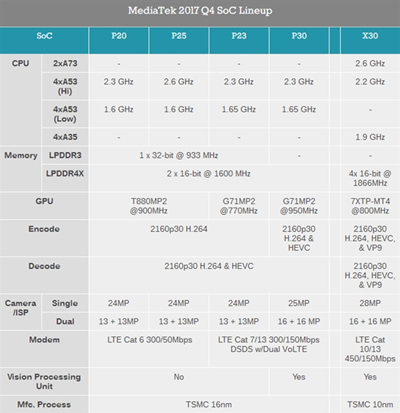

„MediaTek“ oficialiai pristatė mikroschemų rinkinius „Helio P23“ ir „Helio P30“, papildžiusius P seriją, kurią gamintojas vadina „Premium“ linija vidutinėms klasės prietaisams. Tikimasi, kad pirmieji prietaisai su jais pasirodys IV šių metų ketvirtį. Iš pradžių „Helio P30“ bus prieinamas tik Kinijoje, o vėliau pateks ir pasaulinę rinką.
Daugeliu atžvilgių „Helio P23“ ir „Helio P30“ yra panašūs ir laikomi patobulintomis „Helio P20“ ir „Helio P25“ versijomis. Abi platformos pagamintos pagal 16 nm technologinio proceso standartus ir siūlo 8 „Cortex-A53“ branduolius, suskirstytus į dvi grupes, kuriose keturi efektyviai energija vartojantys branduoliai veikia 1,65 GHz dažniu, o likusieji 4 yra paspartinti iki 2,3 GHz. Naujienos gavo grafikos greitintuvą „Mali-G71 MP2“, tik „Helio P23“ jis veikia 770 MHz dažniu, o „Helio P30“ – iki 950 MHz. Kitas svarbus skirtumas tarp dviejų procesorių slypi fotoaparatų palaikyme: „Helio P30“ leidžia įdiegti dvigubą kamerą su 16 Mp kiekvienu moduliu arba vieną 25 Mp jutiklį. Tuo tarpu „Helio P23“ atveju fotoaparatas turi būti iki 24 megapikselių arba dviejų modulių su 13 Mp raiška.
„MediaTek“ anonsuoja mobiliąsias platformas „Helio P23“ ir „Helio P30“
Dar viena „Helio P30“ ypatybe tapo naujas vaizdo apdorojimo modulis (VPU), veikiantis 500 MHz dažniu, kuris pagerina našumą ir energijos vartojimo efektyvumą. Abu SoC gali dirbti kartu su kopprocesoriumi „CorePilot 4.0“, kuris kontroliuoja lustų energijos suvartojimą ir temperatūrą. Taip pat deklaruojamas „SmartTek TAS 2.0“ (intelektualioji antena signalų priėmimo gerinimui), „Imagiq 2.0“ (triukšmo mažinimas, skaitmeninis stabilizavimas ir momentinė automatinė ekspozicija) technologijų palaikymas ir 4G LTE „WorldMode“ modemas.
