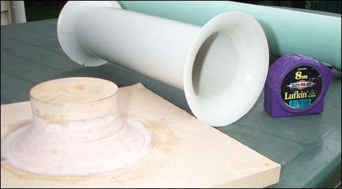

gal galima placiau apie kreivu sieneliu fazikus? Nes apvalaus faziko sieneles kriauviausios, arba as ne taip supratau jus. Taip pat ir del faziko vietos gal placiau pakomentuotumet? |
Akustikos inžinerija |
Parašytas: 2011 04 14, 20:39 |
Nuotraukoje FI, kurio konstrukcija pasižymi mažais vidiniais rezonansais.
_________________ Kai supranti, kad nieko netrūksta, visas pasaulis ima priklausyti tau. (Lao Dzė) |
Parašytas: 2011 04 14, 21:05 |
tada cia klaidingai paraset "palankesni yra ne apvalūs, bet "lentyniniai"" arba as visai jau susipainiojau |
Parašytas: 2011 04 14, 21:24 |
Bičiuli GSP, parašiau aš teisingai.
Lentyniniams FI vidinių rezonansų problema dar aktualesnė, tačiau kovos priemonės panašios. |
